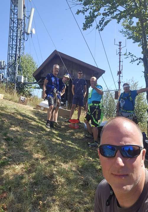

Mrzlica, 13. 8. 2026 – dan za repetitorske sisteme
V četrtek, 13. avgusta, je ekipa Janko/S56AFJ, Tilen/S56TS, Alen/S56RAL, Žiga/S50ZK, Jože/S56FFJ in Tilen/S56CT na Mrzlici združila znanje, izkušnje in precej kilogramov opreme. Na lokaciji so delali približno od 10. do 18. ure, plus pot, priprava in pospravljanje.
Na Mrzlici so:
- namestili 5 anten – 2 VHF (2 m in 6 m), 2 UHF in eno mikrovalovno,
- na novo skablirali sisteme, potegnili nove koaksialne in SFTP kable ter izdelali nove konektorje,
- natančno izmerili vse kable in antene,
- Jože in Alen sta na novo uglasila duplekserja za 2 m in 6 m,
- v obratovanje vrnili SPECTRA MX800 6 m repetitor, ki zdaj deluje na 51,890 MHz, zamik –600 kHz, CTCSS 123,0 Hz,
- na repetitorju nastavili parametre in moč na približno 15 W proti anteni,
- namestili in usmerili nov mikrovalovni link za S5HAMnet proti Lisci (sledi povezava Zasavja s Posavjem),
- pregledali 70 cm anteno AD23 – antena je brezhibna, težava je bila v kablu, ki so ga sanirali,
- sistem S55DSF Yaesu WIRES-X ponovno priključili na boljšo anteno, rezervno odklopili,
- anteno AD23/2 namestili na repetitor S55VCE – 145,700 MHz,
- postavili tudi repetitor na komercialnem frekvenčnem paru; Janko je na spodnjem stolpu namestil Diamond BC200, strojno opremo je izdelal S56TS.
Posebej zahtevna je bila montaža 2 m antenskega sistema: Alen in Jože sta na vrh stolpa namestila približno 6 m aluminijast drog (5 mm stena) z novo približno 3 m dolgo Trival AD23/2; pripravljena je tudi osnova za štiri VHF zvite dipole. Celoten sklop z drogom in anteno je bil dolg približno 10 m in precej težak.
Uredili so tudi notranjost objekta in odpeljali smeti. Delo na Mrzlici še ni končano – sledi vsaj še ena celodnevna akcija.
Dan so zaključili ob 19.30 v trboveljski restavraciji K5.

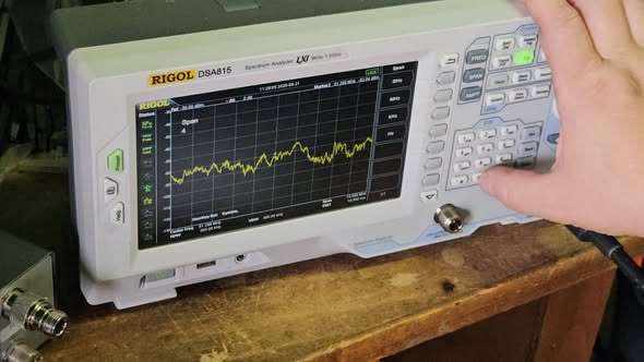

Ponovni obisk Mrzlice, 19. 8. 2026
Zaradi slabega delovanja 6 m repetitorja so S56CT/Tilen, S56FFJ/Jože in S56RAL/Alen opravili podrobne meritve spektra, repetitorja S55VHF, duplekserja in antenskega sistema.
Ključne ugotovitve:
- repetitorski sistem S55VHF (postaja, duplekser, antena) je brezhiben;
- na lokaciji je močan šum po celotnem 6 m spektru (–86 dBm), ki ga povzroča tuja naprava (ni v lasti radiokluba ali ZRS); zaradi tega repetitor odpirajo le najmočnejše postaje.
Nadaljnji koraki: kontaktirati upravljavca opreme, ki povzroča motnje. Če motnje ne bo mogoče odpraviti, bo treba poiskati nadomestno lokacijo (Kum ali druga višinska točka v osrednji Sloveniji).

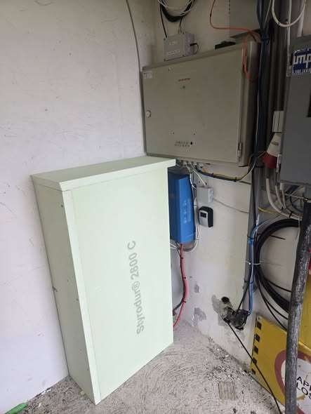

Krvavec, 23. 8. 2026
Žiga/S50ZK in Lenart sta ponovno vzpostavila sistem rezervnega napajanja na Krvavcu. Za prevoz treh baterij 230 Ah / 12 V se zahvaljujejo PGD Kamnik, ki je posodilo terensko vozilo.

Žiga, S50ZK, je na Krvavcu zmontiral in zagnal novo rezervno baterijsko napajanje Victron s skupno kapaciteto 600 Ah. To naj bi lokaciji z vso opremo omogočilo vsaj 48 ur avtonomije ob izpadu omrežja. Prenova lokacije je s tem zaključena.
